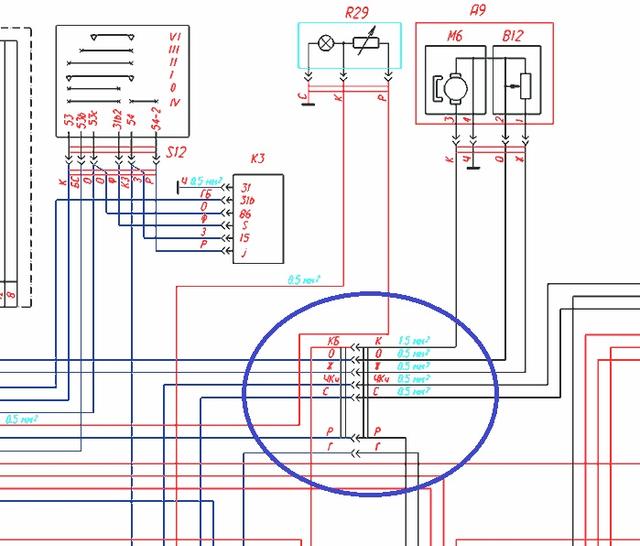

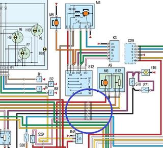

Андрей 609
01.07.26 16:01
Всех приветствую!
31105 2.4 крайслер моторола 2006 год
При включение подсветки приборов,габаритов
Стрелка бензина,стрелка температуры начинает рости вверх, после выключения подсветки подаёт слегка назад,помогите пожалуйста люди добрые
• масса 01.07.26 16:03 novator55
• ...на приборной панели. Минусовую шину соединить с кузовом хорошим проводом 07.07.26 21:44 Олег 105
